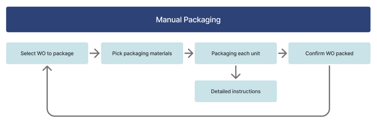

Embalaje (manual)
La aplicación de embalaje manual agiliza el proceso de embalaje manual, garantiza que se utilicen los componentes correctos y mantiene una trazabilidad completa de los paquetes de productos.
Selección de los materiales de embalaje correctos: Basándose en la lista de materiales (BOM) asociada a la orden de trabajo seleccionada, la aplicación guía al operario en la selección de los materiales de embalaje correctos.
Embalaje: La aplicación guía este proceso solicitando al operario que escanee los identificadores de unidad de los productos ensamblados que pertenecen a la orden de trabajo seleccionada. Al mismo tiempo, el operario utilizará los materiales de embalaje preseleccionados para embalar las unidades escaneadas. La aplicación también puede proporcionar instrucciones detalladas (texto, imágenes o vídeos) sobre el procedimiento de embalaje correcto si es necesario.
Al guiar a los operadores en cada paso y verificar los componentes, la aplicación reduce significativamente el riesgo de utilizar materiales de embalaje incorrectos o de que falten unidades. La aplicación crea un registro digital que vincula las órdenes de trabajo, las unidades embaladas (a través de los identificadores de unidad) y los materiales de embalaje. Esto mejora la trazabilidad de principio a fin.
