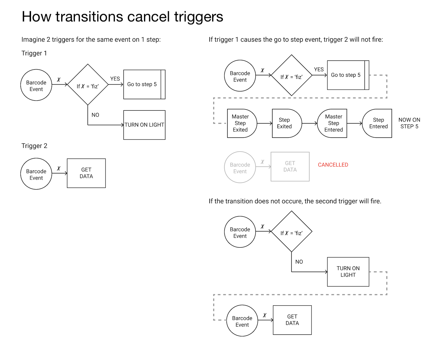

  • 동일한 트리거 유형을 여러 개 사용하는 경우(즉, 동일한 버튼에 여러 트리거가 있는 경우) 모든 트랜지션 기반 로직이 단일 트리거 내에 유지되도록 해야 합니다.

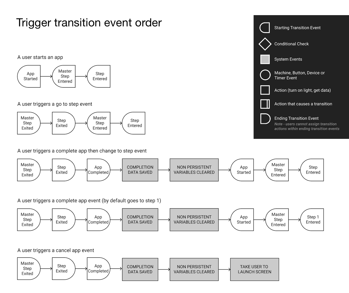

트랜지션이 발생하면 단계 트리거와 앱 수준 트리거가 모두 활성화될 수 있습니다. 예를 들어, 스텝에서 완료 트리거가 발생하면 단계 종료 트리거가 활성화되고 앱 완료 트리거가 실행될 수 있습니다. 다음 다이어그램은 트랜지션이 있는 이벤트의 흐름을 표시하는 다양한 예시를 간략하게 설명합니다.
Trigger transition event order diagram
How transitions cancel triggers diagram
